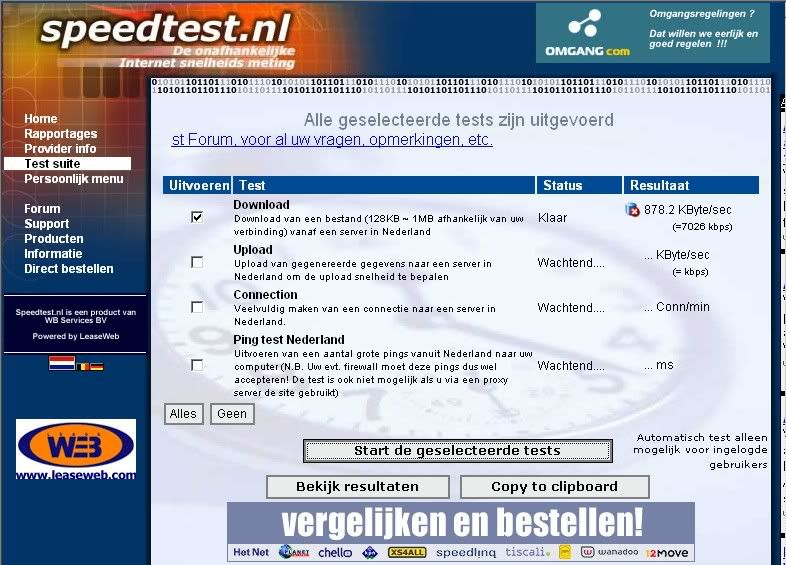

Ik heb tele2 plus . dat houd in volgens zeggen een download snelheid van 4 mb.als ik speedtest raadpleeg geeft hij aan 108.5 kbps getest op meerdere malen en dagen .dit lijkt mij veel te laag en dus heb ik al tig keren kontact gezocht met de helpdesk van Tele2 . no resultaat .als ik het goed begrepen heb zou de snelheid dus 500 KB moeten zijn. Of zie ik het helemaal verkeerd ? staat er hier iets niet goed in gesteld ?wel graag eenvoudig houden .ik ben niet zo'n kei op dit gebied.

Als de snelheid echt nergens hoger uitkomt dan die 108,5kbps die je opgeeft, zou ik het modem eens resetten.Dat wil ook nog wel eens werken.Ik haal op speedtest met 4MB Versatel (is nu dus ook TELE2) ruim de snelheid. van 800kbps

4MB zijn 4096 kilobits en dat zijn 512KBytes per sec
Je zult uitkomen op ongeveer 400KBytes per s

Je kan het ook eens proberen te testen met de firewall uitgeschakeld.
Kost mij meer als 50% snelheid bij speedtest met firewall aan, dat geeft te denken.

speedtest.nl vind ik absoluut niet betrouwbaar. Dat downloadbestand geeft een meer zuivere waarneming. Gebruik dan wel het bestand op de server van Tele2. [http://www2.tele2.nl/10mb]
