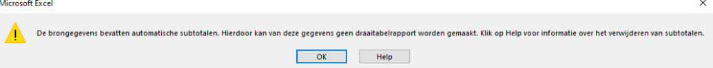

het hoeft inderdaad niet een draaitabel te zijn. maar dit ziet er uit dat ik je hulp altijd nodig zal hebben. zo ingewikkeld. er komen trouwens nog 40 kolommen na de laatste die voor jullie zichtbaar is. maar die kan ik niet delen ivm de AVG. die gegevens zitten ook in de draaitabel.Bekijk dit eens i.p.v. je draaitabel.
Code:=LET(x;FILTER(Gegevens!A1:P182;Gegevens!A1:A182<>"");GROEPEREN.PER(NEMEN(x;;1);NEMEN(x;;-4);KIEZEN({1\2\3\4};SOM;SOM;SOM;SOM)))
Voor power query absoluut geen probleem.er komen trouwens nog 40 kolommen na de laatste
Zo lijkt het niet heel erg ingewikkeld. Ik zal het volgend week proberen met subtotalen, ik hoef niet per se een draaitabel te hebben. als ik maar ergens snel een overzicht kan zien/hebben.1). Je ziet de bereiken A1: P182 en A1:A182 die kun je uitbreiden zover als je wil.
2). Nemen(x;;-4) zijn de laatste 4 kolommen, ook die kan je op 44 zetten.
3). {1\2\3\4} kun je uitbreiden naar 44 alsook 44x SOM.
ik hoop volgend week wat meer tijd te hebben en dan zal ik ernaar kijken.Voor power query absoluut geen probleem.
=LET(x;Gegevens!A1:P182;GROUPBY(TAKE(x;;1);TAKE(x;;-4);SUM;3;;;Gegevens!A1:A182<>""))
=LET(x;Gegevens!A1:P182;GROUPBY(TAKE(x;;1);TAKE(x;;-4);HSTACK(SUM;COUNT;AVERAGE;PRODUCT);3;;;Gegevens!A1:A182<>""))
