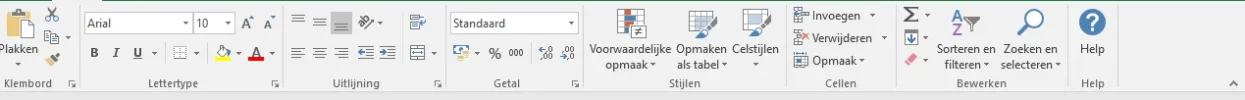

Selecteer A2 t/m B6 en sorteer dan zo:
Alfabetisch gezien gaat O voor R.
