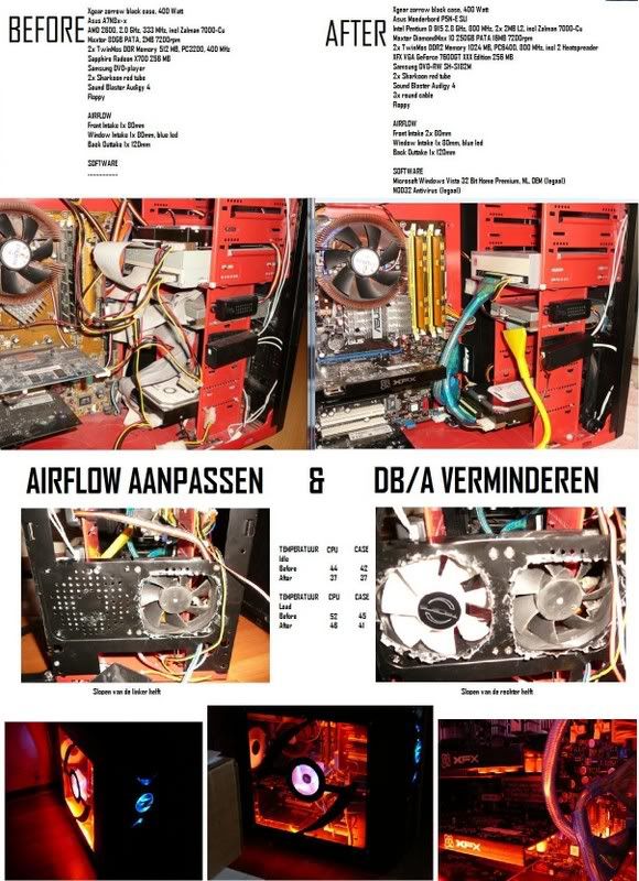

niet van toepassing maar dIt is me pc momenteel na een upgrade met dual core. Het weg zagen van de fanbescherming heeft veel geholpen maar nog steeds is het een stofzuiger. momenteel met de zomer ook niet zo koel meer. cpu 44, case 37 idle. het plaatje is slecht kwaliteit maar als je IE op 200% zet kan je het wel een beetje lezen :P
