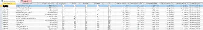

Vervolgens (en dat kostte nog best wat tijd ;)) een query gemaakt die voor elke termijn de eerstvolgende datum berekent.
Deze query is de basis voor de UNION query, die alleen de gekozen selecties laat zien. Daarbij zie je per optie maar één datum, met daarachter in een veld het juiste type. In het veld [Controletype] staat dan dus niet meer "Elke keer anders", maar Dagelijks, Wekelijks etc.
