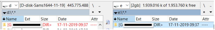

TC kan het wel mits je een vinkje goed zet:
Resultaat:
PS: Als ik een webdav server mount (Linux) onder Win10 en dan met lokaal onder die Windows sync, dan heb ik het met de standaard TC settings geen probleem. Laatst zo nog een migratie gedaan van documentaire (archief) materiaal, waarvan het behoud van de datum ook nodig was.
Maar als ik in TC het vinkje niet zet dan heb ik onder Windows lokaal hetzelfde probleem, het OK-voorbeeldplaatje was van lokale schijf naar USB-stickje, net getest.

PS: Heb je in TC het vinkje ook gezet bij copy original date?
De-installeer voor de zekerheid RaiDrive.
Ha @route99 ik heb inderdaad het vinkje gezet maar volgens TC is dat alleen voor de directories. En ja die data/tijden worden goed overgenomen! Dat ben ik vergeten te schrijven zie ik. Maar de losse bestanden daarvan worden de datum en tijd gewijzigd.
Dus met TC ben ik er bijná! ;-)
