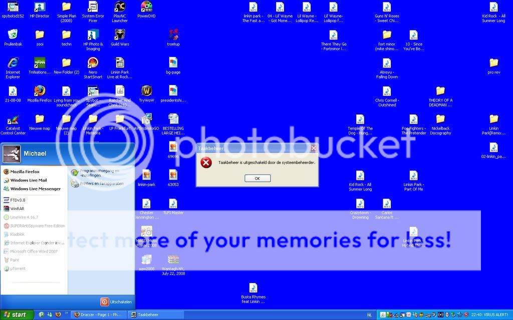

hey ik heb vandaag een aflevering van house MD gedownload.. blijkbaar niet slim want er zat dus een virus/spyware ding geval bij (had pw nodig voor het rar bestandje en er stond een bestand bij voor het genereren van rar wachtwoorden ofzoiets)
dit zijn de problemen:
Ik kan geen taakbeheer aanzetten
ik kan geen systeemherstel doen want ik kan niet naar hulp en ondersteuning
ik heb volgens de pc geen legale versie van windows (heb ik wel)
alle virusscanners zijn opeens verwijderd (had de setups nog wel en zo kon ik weer scannen)
na het scannen en als ik de bestanden wil verwijderen kan hij de bestanden niet meer vinden
er kan nog meer aan de hand zijn maar kan zo snel niet bedenken wat allemaal.
hier een screenshot http://i337.photobucket.com/albums/n369/Draccer/fdjy.jpg
Als er nix op te vinden is zou ik graag willen weten hoe ik anders alleen Deze Computer terug kan krijgen zodat ik de hele schijf kan formatteren (of zou dat niet helpen?)

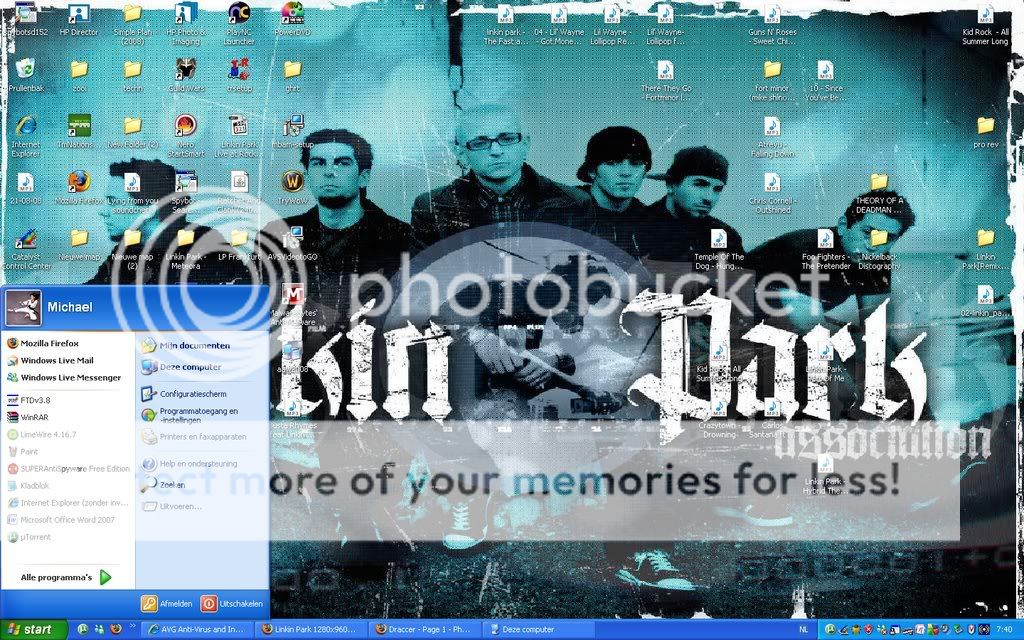

dank jullie wel voor jullie hulp maar ik heb op aanrade van een vriend van me gister nacht mn pc met malwarebytes laten scannen en nu is alles weer normaal (voor zover ik weet) virus alert is weg en start menu is weer normaal ^^ betekent dit dat alels weg is?
edit:
Correctie ^^ er zijn nog steeds een paar dingen die missen
screenshot -> http://i337.photobucket.com/albums/n369/Draccer/sdgrs.jpg
is het erg als het er zo uitziet? en als één derde van mn programma's bij " alle programma's" weg is?
