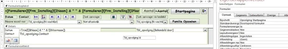

In principe moet je dat kunnen doen met één doorlopend formulier gebaseerd op je contactjournaal tabel en van daaruit dan met een knopje (of dubbelklik of zoiets) een nieuw formulier openen met de gegevens van je contact die dan gebaseerd is op je contact gegevens.
Een beetje uitgebreider voorbeeldje met een paar keuzelijstjes waar je uit kan kiezen om een nieuw contact toe te voegen bij de juiste persoon, of via de naam van een familielid bij de juiste persoon terecht komen, om de records in het formulier te beperken tot één persoon, rapportje dan maken van alle contacten van vandaag, één bepaalde dag, één bepaalde persoon, etc.... het tijdstip van contact wordt automatisch ingevuld samen met de naam van diegene die het contact ontving, je kan er een mail in plakken ook, etc... Via de formulierknop links in iedere afzonderlijke record ga je dan naar de eigenlijke gegevens van de persoon.
    86,4 KB · Weergaven: 53
    174,9 KB · Weergaven: 62
