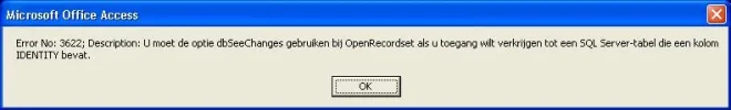

Ik had de tabellen geupsized via access en door access zelf laten koppelen, hier is het fout gegaan. Nu ik alle tabellen verwijderd heb en opnieuw heb gekoppeld doet deze het wel. Nu kom ik alleen bij een volgend probleem. Ik heb een aantal subformulieren op mijn hoofdformulier, alleen in die subformulieren geeft hij als er niets is ingevuld een formulier weer zonder invulvelden. Nu heb ik geprobeerd met docmd.gotorecord, , accnewrec.
Alleen geeft hij nu een melding over dbSeeChanges(zie bijgevoegd bestand)
Ik zou absoluut niet weten wat ik hiermee aanmoet. Is er iemand die me hier wat verder mee kan helpen.

1 minuut googelen leerde mij dat velen dit probleem al gehad hebben.
Zonder je database is het niet mogelijk te kijken wat er precies aan de hand is.
Dit zijn de zaken waar je op moet letten:
1) Each table must have a primary unique key associated with it or the
upsizing fails on that table.
2) When using OpenRecordset, specify the following options dbOpenDynaSet,
dbSeeChanges (I think you can also use dbsqlpassthrough as well)
3) DoCmd.RunSQL is hit or miss use Currentdb.Execute instead.
4) Don't use DAO if you can. I know it seems obvious, but the bug I have
been chasing tail for was a bug in DAO itself and one the developer did not
count on earlier. We had upgraded the systems to WIN 2k sp3 and office 2k
sp3 recently.. This brought all of the appropriate subsystems up to date..
jet, DAO, MDAC, and ado. DAO 3.6 has a bug closing connections, it doesn't
do it consistently. This is why I kept getting the crash in MSACCESS.exe
and why it was inconsistent from WIN 2k to NT 4 (which did not have DAO 3.6
on it)
