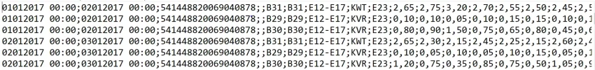

Ik zou graag een text-file met kwartuurwaardes willen inladen in Excel a.d.h.v. VBA. Ik heb al verschillende dingen geprobeerd maar aangezien er voor een heel jaar per kwartier meetwaarden zijn, schieten deze macro's snel te kort (o.a. record macro).
Graag zou ik de tekst file willen inladen op deze manier:
Application.GetOpenFilename()
Om vervolgens voor elke lijn tekst (verschillende lengtes) een nieuwe rij te voorzien. de
Het filteren, delimiter gebruiken en transponeren achteraf is op zich geen probleem, ik zou graag het inladen willen automatiseren.

Beste edmoor in de originele post is wel degelijk een afbeelding bijgevoegd mat een knipsel uit het tekstbestand. Als delimiter zou ik zowel een semicolon als spatie willen gebruiken. In deze afbeelding zie je het volgende:
datum (2x);referentienummer; ;Bnr;Bnr;Enr-Enr;KWT/KWR;Enr;meetwaarde1;...;meetwaarde96
er zijn 96 meetwaarden per lijn en 365 lijnen per jaar wanneer ik dit importeer via de methode van @jkpieterse werkt dit maar als ik van gebruik maak van record macro geeft deze aan dat het bestand te groot is. Momenteel wordt dit gedaan zoals jkpieterse het aan geeft maar dit is te traag en dit zou ik graag willen automatiseren zoals aangegeven in de originele post.
