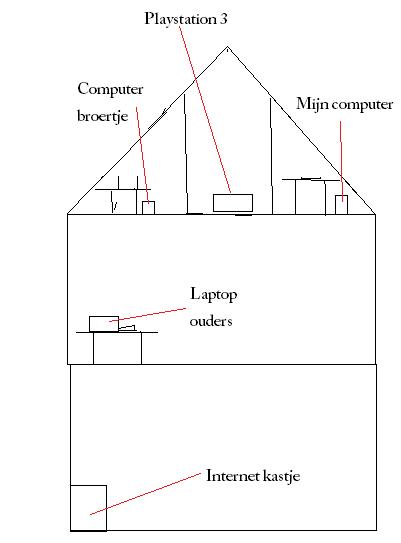

Wij hebben 3 computers in huis, een laptop van mijn ouders, staat op de 1e verdieping (niet begane grond) en 2 computers van mij, en 1 van mijn broertje, staan allebei op de 2e verdieping (zolder) We hebben daar overigens ook nog een ps3. Ons internet komt binnen op de begane grond, en gaat daar gelijk naar zo'n draadloos kastje.
Even een schets om het duidelijk te maken:
Wat nu het probleem is, dat bij mijn ouders alles als een zonnetje loopt. Maar bij mijn broertje en mij het voor geen meter loopt, en ook de ps3 er af en toe heel veel moeite mee heeft. Wat bij spellen als cod 4 heeeel irritant is:(..

ik onderstel dat voor de PC's en het playstation het signaal binnenkomt langs een ontvangertje dat met een kabel verbonden is met de PC - experimenteer eens met de plaats van die ontvangertjes - ook de richting van een antenne kan heel verschil maken
demeyer
Nee alles is draadloos, er komt gewoon een draadje vanuit de telefoonlijn, helemaal beneden, naar dat kastje, en die zend draadloos internet door het hele huis. Ook de antenne en het kastje hebben vaak van plek of richting gewisseld maar zonder succes helaas:(
ik spreek niet van de zendapparatuur,
maar van de ontvangstapparatuur : zijn daar geen antennes die van richting kunnen veranderen of ontvangertjes die van plek kunnen veranderen?
demeyer
Ja, bij mij wel alleen, ik zou niet weten waar ik ze dan heen moet wijzen, en bij me broertje die heeft zo'n klein usb kastje, daar heeft verplaatsen wel zin, alleen dan wordt het zeg maar wel beter, alleen is het nog steeds heeel slecht.
Bij de ps3 gaat het overigens weer wat lastiger omdat dat ingeboud zit. Maar is het niet handig om zo iets te kopen --> http://www.paradigit.nl/info.php?group=17&art=10020565 of http://www.paradigit.nl/info.php?group=17&art=10018419 of iets in die richting?
Of schiet je daar niks mee op?
En is het anders handig om gewoon een draadje te trekken of is dat overbodig?
sorry, dat weet ik niet - ik weet alleen uit ervaring dat bij ontvangertjes
het ontvangertje verplaatsen
of antennes van ontvangertjes van richting veranderen heel wat verbetering kunnen teweegbrengen
je zou ook je zender(waarschijnlijk een router) centraler kunnen zetten door bv je telefoonlijn naar de eerste verdieping door te trekken
demeyer
Ja ik denk niet dat me vader dat chill vind. Maar dan kan je volgens mij net zo goed gewoon draadjes trekken.
Maar ligt het niet gewoon aan mijn provider?
draadjes trekken is zeker veruit de beste oplossing - is wat ik in ons netwerk uiteindelijk heb moeten doen (10 computers op één router) -
wat de provider betreft kan je alleen maar vergelijken met iemand in de buurt met dezelfde provider
Gewoon 1 draadje trekken en de router op de 1e etage zetten en klaar!
Maar waarom zou je dan ook die router nog op de eerste verdieping zetten? als je toch al een draadje trekt?
Omdat je dan geen draadje naar de 2e verdieping hoeft te trekken
Is het dan net zo goed als gewoon draadjes naar elke comuter trekken?... want anders kunnen we net zo goed overal draadjes heen trekken...
Dan krijg je veel draden, voor elke pc 1. Met mijn optie alleen 1 draadje vanaf bgg naar 1e etage en alle pc's/laptops hebben goed draadloos netwerk voortaan
Okee, we hebben nu een draad gelegd, omdat als je de router op de eerste verdieping zet het draad tussen de splitter en het kastje heel groot wordt en dan verlies je heel snel snelheid.
Maar nu heb ik het draad in me computer bij me moederbord gestopt, maar hoe kan ik ernou voor zorgen dat hij internet via de draad verzorgt?
Dringend hulp nodig!
Alvast bedankt:)
