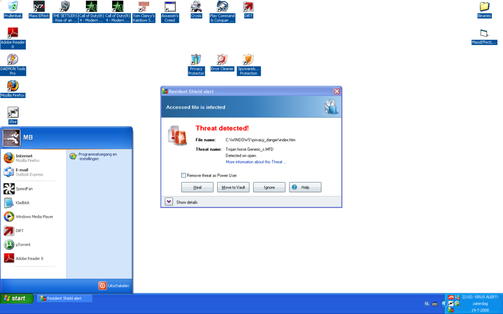

Hallo
Ik downloade voor WoW de leveling guide van Brian Kopps op mininova. Deze torrent was toegevoegd op 16juli 2008. Ik drukte perongelijk op Autorun, een programma met het teken van Visual Basic.
Ik had geen virusscanner (heel erg dom van me)
Nu heb ik AVG gedownload en alles gescanned en krijg heel wat virussen te zien. Ik heb windows opnieuw geinstalleerd en zelfs dan is het nog niet weg (ik heb niets geformatteerd omdat ik er bestanden op het staan die ik niet kwijt kan op een usb stick ofzo)
Ctrl Alt Del werkt niet en mijn achtergrond is een webpagina.
Hier het beeld dat ik krijg na het opnieuw opstarten

Ik zal zo dat scannen doen. Hier log
Logfile of Trend Micro HijackThis v2.0.2
Scan saved at 22:28: VIRUS ALERT!, on 19-7-2008
Platform: Windows XP SP2 (WinNT 5.01.2600)
MSIE: Internet Explorer v6.00 SP2 (6.00.2900.2180)
Boot mode: Normal
Running processes:
C:\WINDOWS\System32\smss.exe
C:\WINDOWS\system32\winlogon.exe
C:\WINDOWS\system32\services.exe
C:\WINDOWS\system32\lsass.exe
C:\WINDOWS\System32\svchost.exe
C:\WINDOWS\system32\svchost.exe
C:\WINDOWS\system32\Ati2evxx.exe
C:\WINDOWS\system32\spoolsv.exe
C:\PROGRA~1\AVG\AVG8\avgwdsvc.exe
C:\Program Files\GIGABYTE\EnergySaver\GSvr.exe
C:\WINDOWS\system32\PnkBstrA.exe
C:\PROGRA~1\AVG\AVG8\avgrsx.exe
C:\PROGRA~1\AVG\AVG8\avgemc.exe
C:\WINDOWS\system32\dllhost.exe
C:\WINDOWS\Explorer.EXE
C:\Program Files\ATI Technologies\ATI.ACE\Core-Static\MOM.exe
C:\PROGRA~1\AVG\AVG8\avgtray.exe
C:\WINDOWS\RTHDCPL.EXE
C:\WINDOWS\system32\ctfmon.exe
C:\Program Files\Windows Live\Messenger\MsnMsgr.Exe
C:\Program Files\uTorrent\uTorrent.exe
C:\Documents and Settings\MB\Menu Start\Programma's\Opstarten\wow.exe
C:\Program Files\Xfire\xfire.exe
C:\Program Files\ATI Technologies\ATI.ACE\Core-Static\ccc.exe
C:\Program Files\Mozilla Firefox\firefox.exe
C:\Documents and Settings\MB\Mijn documenten\Downloads\HiJackThis.exe
R0 - HKCU\Software\Microsoft\Internet Explorer\Main,Start Page = http://softwarereferral.c...mp;mid=MjI6Ojg5&lid=2
R0 - HKCU\Software\Microsoft\Internet Explorer\Toolbar,LinksFolderName = Koppelingen
O3 - Toolbar: qndsfmao - {188E4299-4959-4C54-A0B1-3E43B082BB59} - C:\WINDOWS\qndsfmao.dll
O4 - HKLM\..\Run: [GEST] m‘|\ü
O4 - HKLM\..\Run: [StartCCC] "C:\Program Files\ATI Technologies\ATI.ACE\Core-Static\CLIStart.exe" MSRun
O4 - HKLM\..\Run: [Adobe Reader Speed Launcher] "C:\Program Files\Adobe\Reader 8.0\Reader\Reader_sl.exe"
O4 - HKLM\..\Run: [Sys90.exe] C:\Windows\Sys90.exe
O4 - HKLM\..\Run: [Sys91.exe] C:\Windows\Sys91.exe
O4 - HKLM\..\Run: [Sys92.exe] C:\Windows\Sys92.exe
O4 - HKLM\..\Run: [Sys93.exe] C:\Windows\Sys93.exe
O4 - HKLM\..\Run: [Sys94.exe] C:\Windows\Sys94.exe
O4 - HKLM\..\Run: [AVG8_TRAY] C:\PROGRA~1\AVG\AVG8\avgtray.exe
O4 - HKLM\..\Run: [RTHDCPL] RTHDCPL.EXE
O4 - HKLM\..\Run: [Alcmtr] ALCMTR.EXE
O4 - HKCU\..\Run: [CTFMON.EXE] C:\WINDOWS\system32\ctfmon.exe
O4 - HKCU\..\Run: [MsnMsgr] "C:\Program Files\Windows Live\Messenger\MsnMsgr.Exe" /background
O4 - HKCU\..\Run: [uTorrent] "C:\Program Files\uTorrent\uTorrent.exe"
O4 - HKCU\..\Run: [DAEMON Tools Pro Agent] "C:\Program Files\DAEMON Tools Pro\DTProAgent.exe"
O4 - HKUS\S-1-5-19\..\Run: [CTFMON.EXE] C:\WINDOWS\system32\CTFMON.EXE (User 'Lokale service')
O4 - HKUS\S-1-5-20\..\Run: [CTFMON.EXE] C:\WINDOWS\system32\CTFMON.EXE (User 'Netwerkservice')
O4 - HKUS\S-1-5-18\..\Run: [CTFMON.EXE] C:\WINDOWS\system32\CTFMON.EXE (User 'SYSTEM')
O4 - HKUS\.DEFAULT\..\Run: [CTFMON.EXE] C:\WINDOWS\system32\CTFMON.EXE (User 'Default user')
O4 - Startup: wow.exe
O4 - Startup: Xfire.lnk = C:\Program Files\Xfire\xfire.exe
O6 - HKCU\Software\Policies\Microsoft\Internet Explorer\Restrictions present
O7 - HKCU\Software\Microsoft\Windows\CurrentVersion\Policies\System, DisableRegedit=1
O9 - Extra button: Messenger - {FB5F1910-F110-11d2-BB9E-00C04F795683} - C:\Program Files\Messenger\msmsgs.exe
O9 - Extra 'Tools' menuitem: Windows Messenger - {FB5F1910-F110-11d2-BB9E-00C04F795683} - C:\Program Files\Messenger\msmsgs.exe
O10 - Unknown file in Winsock LSP: c:\windows\system32\nwprovau.dll
O16 - DPF: {6414512B-B978-451D-A0D8-FCFDF33E833C} (WUWebControl Class) - http://www.update.microso...eb_site.cab?1215889925850
O18 - Protocol: linkscanner - {F274614C-63F8-47D5-A4D1-FBDDE494F8D1} - C:\Program Files\AVG\AVG8\avgpp.dll
O20 - AppInit_DLLs: avgrsstx.dll
O21 - SSODL: evgratsm - {C0C9C50A-9C71-4723-96A1-27BAD71BD049} - C:\WINDOWS\evgratsm.dll
O21 - SSODL: kvxqmtre - {1A6B2B85-5505-4CA0-8F03-77CFEA6FBF13} - C:\WINDOWS\kvxqmtre.dll
O23 - Service: Ati HotKey Poller - ATI Technologies Inc. - C:\WINDOWS\system32\Ati2evxx.exe
O23 - Service: ATI Smart - Unknown owner - C:\WINDOWS\system32\ati2sgag.exe
O23 - Service: AVG Free8 E-mail Scanner (avg8emc) - AVG Technologies CZ, s.r.o. - C:\PROGRA~1\AVG\AVG8\avgemc.exe
O23 - Service: AVG Free8 WatchDog (avg8wd) - AVG Technologies CZ, s.r.o. - C:\PROGRA~1\AVG\AVG8\avgwdsvc.exe
O23 - Service: GEST Service for program management. (GEST Service) - Unknown owner - C:\Program Files\GIGABYTE\EnergySaver\GSvr.exe
O23 - Service: PnkBstrA - Unknown owner - C:\WINDOWS\system32\PnkBstrA.exe
O23 - Service: DiRT Drivers Auto Removal (pr2ah4nc) (pr2ah4nc) - CODEMASTERS - C:\WINDOWS\system32\pr2ah4nc.exe
O24 - Desktop Component 0: Privacy Protection - file:///C:\WINDOWS\privacy_danger\index.htm
End of file - 4917 bytes

Die tweede met Malwarebytes heeft geholpen. BEDANKT!:love:
