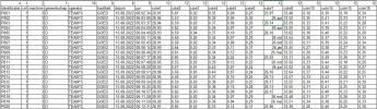

Al tijden gebruik ik diverse excel versies en laad data in via een converteerfile.
De data is een .txt format die gegenereerd wordt door een machine.
Deze data komt in een blad te staan, nooit problemen mee gehad.
Na de overstap van excel 2016 naar office 365 veel problemen met diverse codes.
Als ik nu data inlaad dan veranderd in de lichtblauwe kolom sommige cellen ineens in datum formaat.
Kom er even niet meer uit hoe dit kan, dit gebeurt ook alleen bij No7 kolom.
In de bijlage een verkort voorbeeld progje met een txt file die je inlaad.
Wanneer ik dit open in Excel 2016 dat de getallen ook zoals in de txt file staan.
Bij gebruik office 365 niet dus.
Staat er in die gevallen ook een datum op werkblad Productie in kolom O?
En op werkblad "Wit LightWeight" in kolom AG?
Alleen in het blad PRODUCTIE zie je dat de cellen waar een (halve) datum in staat veranderd zijn van standaard naar aangepast.

Als de decimalen <= 12 en het getal voor de komma <= 31 dan maakt Excel er in dit geval blijkbaar een datum van.
Wat gebeurt er als je voordat je de meting ophaalt de celeigenschappen van de kolom op getal zet?
Dan laat die getallen zien met decimalen. (datum format met decimaal)

misschien is nu de bijlage te zien en snap je wat ik bedoel.
dit zijn volgens mij getallen van een datum.

In je macro is de regel
        '.TextFileColumnDataTypes = Array(1, 1, 1, 1, 1, 1, 1, 1, 1, 1, 1, 1, 1, 1, 1, 1, 1, 1, 1, 1, 1, 1, 1, -1)
tot comment gemaakt, waarschijnlijk omdat Excel over de -1 struikelt.
Wat gebeurt er als je daar het volgende van maakt:
        .TextFileColumnDataTypes = Array(1, 1, 1, 1, 1, 1, 1, 1, 1, 1, 1, 1, 1, 1, 1, 1, 1, 1, 1, 1, 1, 1, 1)
en als dat niet werkt
        .TextFileColumnDataTypes = Array(2, 2, 2, 2, 2, 2, 2, 2, 2, 2, 2, 2, 2, 2, 2, 2, 2, 2, 2, 2, 2, 2, 2)
'1 = xlGeneralFormat
'2 = xlTextFormat
Deze regel had ik uitgeschakeld omdat deze een fout veroorzaakte en jou eerste optie had ik wel geprobeerd met als gevolg geen fout melding maar wel verkeerde data.
Echter jou laatste optie om de 1, te wijzigen in 2, heeft het probleem opgelost, heel hartelijk dank hiervoor.
