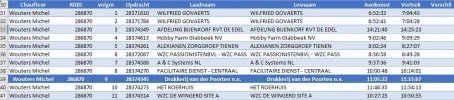

doch nu krijg ik steeds een blauwe lijn (rij 39) ergens in de tabel, zie foto in bijlage
enig idee waar dit aan ligt ? het is geen vaste rij het verschilt telkens
Dat heeft te maken met de opmaak die ergens onthouden wordt. De tabel heb ik geconverteerd naar waarden. Vervolgens alle opmaak weggehaald en er weer een tabel van gemaakt. Dit lijkt goed te gaan.
