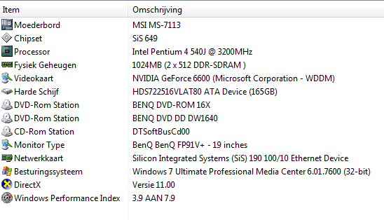

en nu dan een screenshot van de temperaturen in pcwizard 2010
En dit is na ruim een uur aangestaan te hebben ....
Erg frustrerend... ik kan dus erg goed internetten en zo, maar het zwaardere werk pakt ie dus niet...
