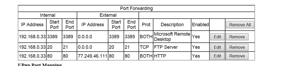

Ik heb boven een pc met ISS met als OS Windows 7 daar heb ik dus een server van gemaakt.

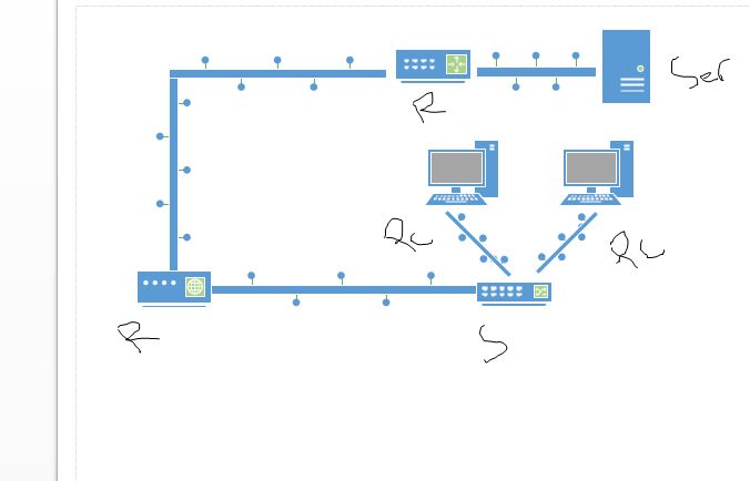

Het begint links onderin ''R'' ons UPC router dan rechts daarnaast aan het modem zit een ''s'' van switch voor de 2 pc's. en dan links boven ''r'' van router de linksys wrt320n en de ''ser'' van server om het diagram te laten zien hoe de situatie eruit ziet.
Nu is het zo dat als ik beneden zit ik het ip adress van die pc moet invoeren zodat ik toegang krijg tot de server dat was 192.168.0.33.
dus heb ik in onze upc router die ook rechtstreeks verbinding heeft met de server (zo noem ik het maar even) heb ik port forwarding gedaan
dat werkte goed dus ik kon dus ook vanaf buitenaf erop komen als ik de server aan had.

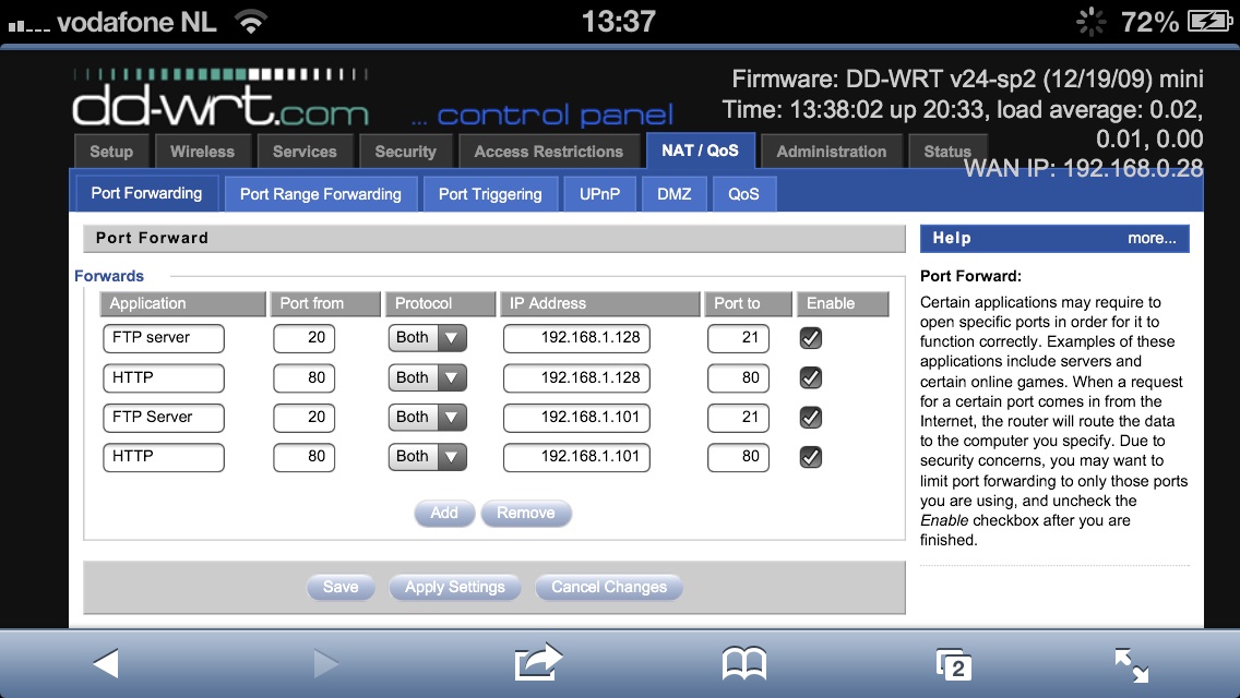

maar sinds gisteren heb ik er een router aangezet.
en heeft de server dus ook weer een nieuwe ip adrdess gekregen namelijk 192.168.1.128
dus heb ik in de router port forwarding gezet http://www.imgdumper.nl/uploads6/5173cfa1c7f34/5173cfa1bb026-image.jpg
dus ik kan er van binnen inkomen dus als ik verbonden ben met de wrt320n.
Maar als ik vanaf beneden naar 192.168.1.128 intypt lukt dat niet!:shocked:
Dus ik in de thomson modem van upc ook dezelfde waardes invoeren maar helpt ook niet!
Wat doe ik nog verkeerd??
