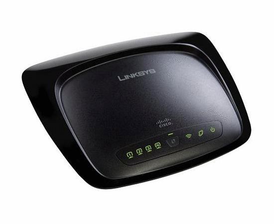

Nu heb ik zelf thuis nog een: Linksys wrt54g2
Als ik deze aan het cisco modem zou krijgen en plaatsen met daarachter de router, zou deze linksys router geschikt zijn om de 60mbit te kunnen halen?

In principe kan elke router er achter, maar je dient rekening te houden met de snelheden die de router kan doorvoeren. Hou er rekening mee dat je met draadloos niet die volle snelheid pakt. Jou router heeft 10/100 ethernet aansluitingen;
http://www.linksysbycisco.com/NL/nl/products/WRT54G2

Oke bedankt, nja we hebben paar laptops draadloos maar zit meer op me pc bekabeld.
Maar 10/100mbps router zou dus in principe 60 mbps moeten kunnen halen met een cisco modem ervoor.
Zou je niet kunnen vertellen of je dat haalt, gezien ik meteen een gigabit LAN switch heb aangesloten.
nietzoslim90;Als ik deze aan het cisco modem zou krijgen en plaatsen met daarachter de router zei:
Nee, je linksys router werkt volgens de b/g standaard. In de praktijk mag je dan draadloos blij zijn met 20 Mbps. Als je sneller wilt zul je een router moeten aanschaffen die volgens de n-standaard werkt.
