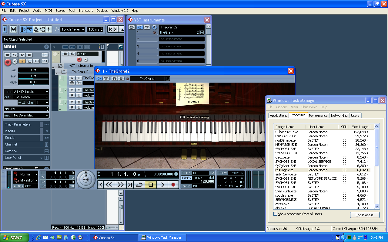

Hier een screenshot op het moment dat de MIDI uitvalt:
Wat er nu gebeurde: De MIDI-input viel weg, bij het indrukken van een toets op het keyboard wordt het niet meer ontvangen door Cubase, wel door de geluidskaart (lampje brande op het moment dat ik de toets indrukte). Ook de geluids(wave)output viel weg. Deze kwam terug door de USB-audio in en uit de pluggen, maar de MIDI bleef het niet meer doen totdat alle applicaties afsloot en daarna nog een keer de USB-kabel erin en eruit te doen. Onder andere het startmenu loopt wel vast bij het aanklikekn nadat het geluid het niet meer doet. Als ik vervolgens de USB-kabel van de geluidskaart eruit haal dan gaat alles weer gewoon snel.
