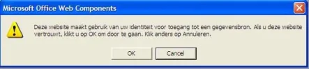

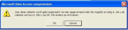

Wanneer ik in Access of in de Internet Explorer een pagina gemaakt m.b.v. Access open krijg een reeks veiligheidsmeldingen. Dit is straks voor de gebruiker van de pagina's heel irritant. Hoe kan ik deze meldingen niet laten verschijnen als ik een pagina open?
Zie in de bijlage, de betreffende meldingen.

Is er dan niemand die mij hier mee kan helpen, of in ieder iets in de goede richting :confused:
Ik denk dat je Access 2007 gebruikt?
Klik links boven op de Office button, vervolgens Opties voor Access (onderin) Ga dan naar vertrouwenscentrum , klik op Instellingen vertrouwenscentrum , ga naar Vertrouwde Lokaties en maak een nieuwe vertrouwde lokatie aan. Voor een Intranet werkt dit, Internet heb ik nog niet gebruikt.
@Floor: Ik gebruik de 2003 versie... Weet jij toevallig welke stappen ik dan moet volgen voor het gewenste resultaat?
Ik maak geen gebruik van deze pagina's in Access, maar aangezien je zegt dat je ze in IE opent, kun je dan de bron niet bij de vertrouwde websites in IE zetten (extra, internet opties, beveiliging)
