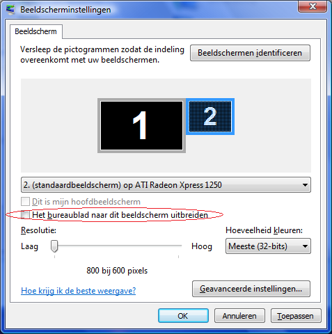

Ik heb recent met de knop printscreen een afdrukje gemaakt van mijn bureaublad. Toen ik het in paint plakte zag ik,.... (dum, dum dum) mijn bureaublad en daarnaast nog een keer mijn bureaublad zonder pictogrammen enz.... Daar verdijnen die vensters dus steeds heen.
Windows doet net alsof ik twee monitoren gebruik?
Wie weet hoe ik een en ander kan uitschakelen/ oplossen?
Eigenschappen van bureaublad > Instellingen, dan bij beeldschermen staan er waarschijnlijk twee opties. Ga naar de onderste, en haal het vinkje bij "het bureaublad naar dit beeldscherm uitbreiden" weg.
Hallo 7th stranger.
Ik heb indrdaad de opties die jij laat zien, maar ze zijn beide grijs, ik kan er dus niets aan wijzigen. Ik ben de enige gebruiker van de PC, dus ik zou administrator moeten zijn....
Opgelost
Tip uit vorige post kunnen toepassen. Daarmee is het probleem volgens mij opgelost.
