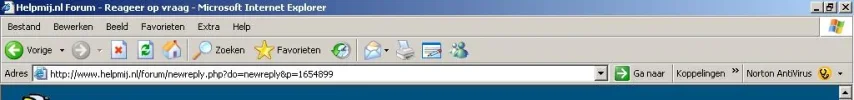

voor het router adress:
je router op je pc aansluiten
beraublad > rechtermuisknop op netwerklocaties > eigenschappen > rechtermuisknop op lan verbinding > status > tabblad ondersteuning > standaar gateway (192).xxx.xxx.xxx is het adress van je router die moet je bij internet explorer moet invullen. let op je router moet aangesloten zijn als je dit adress invult opschrijft op papier anders krijg je een ander verkeerd adress.
zie bijlage adressbalk in explorer http://www.helpmij.nl/....... staat er daar moet je je standaard gateway adress intypen dan heb je toegang tot je router:thumb:
