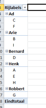

Hoi jrc1983,
Het eerste wat in mij opkomt: je kan een selectie omzetten in een draaitabel. Dan kan je totalen per manager zien. Dus dit is je tabel:
en dit je draaitabel:
Bedoel je zoiets?
Hey Schapie1978,
Bedankt voor je reactie, maar ik bedoel eigenlijk dat er achter iedere manager de locaties komen te staan:
Managers Locatie Locatie Locatie
Henk A E H
Ad C
Arie B I
klaas
piet
henk
bernard D
roy
piet
robbert G
Op deze manier.
