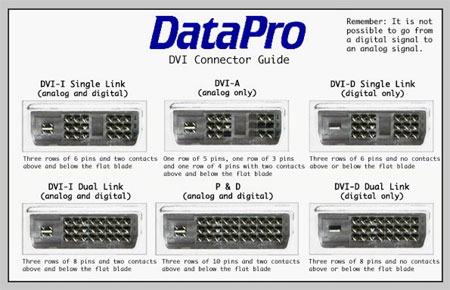

Zo'n uitgang?
Is dat zo?, dat is alleen een DVI-D, alleen voor digitale signalen, een DVI-I kun je met een verloop voor VGA signalen gebruiken.
Als je nog 4 pinnen naast de platte hebt, is het een DVI-I.

Bijna alle videokaart uitgangen met een VGA en DVI-I, kun je die kaart d.m.v. de DVI-VGA verloop op 2 beeldschermen zetten, dus dan heb je 2 VGA uitgangen, eentje voor de monitor en eentje voor de beamer, maar die zul je dan wel sofwarematig via de configuratie van de videokaartdriver, een ATI of een nVidia, in moeten stellen.
