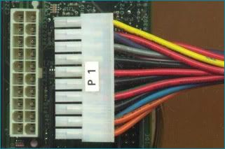

Had het probleem dat mijn computer niets meer deed. Hierop had ik de voeding uit de computer gehadl en deze laten testen. Voeding bleek defect. Hierop een nieuwe voeding gekocht, en deze geporbeerd zelf in te bouwen. Helaas door wat gebrek aan kennis, heb ik het smalle gedeelte van de 20 pins conector aangezien voor een andere stekker en deze bij de processor geplugd. Toen ik de pc aanzette ontstond er kortsluiting.
Computer naar de winkel gebracht, en wat bleek. de voeding was defect.
Kan dit dan inderdaad veroorzaakt worden door de stekkers op de verkeerde plek op het moederbord te plaatsen?
:o
uit je voeding komen toch 3 stekkers die op je moederbord geplugd moeten worden? 1 breede stekker (20 pins) en 2 kleine stekkers. 1 daarvan moest naast mijn processor op het moederbord. Nu bestaad bij deze nieuwe voeding de 20 pins stekker uit twee delen (dat wist ik niet). daardoor heb ik dus de verkeerde stekkers van de voeding op het moederbord gedaan. en nu is de voeding(net een dag oud) weer kapot. en volgens de winkel komt dat doordat de voeding verkeerd was aangesloten(door mij).

http://i331.photobucket.com/albums/l464/noebke/buildingapc149.jpg deze moet in ieder geval in je CPU (ervanuitgaand dat je die wel had.. )
http://i224.photobucket.com/albums/dd235/Tim-W/atx-power.jpg deze (2 stekkers bij jou dus) moet op het moederbord op een plek wat je niet kan missen.. deze kan er als het goed is maar op 1 manier op..
http://upload.wikimedia.org/wikiped...onnector.jpg/800px-Molex_female_connector.jpg deze zit er als het goed is ook nog bij, dit is om je cd-rom, harde schijf en bij mij lampjes aan te sluiten.
http://mediatheek.thinkquest.nl/~lld523/pictures/content/pcbouwen-basisonderdelen/7.jpg deze stekkertjes heb je ook nog, voor fans,en in mijn geval ook de waterpomp. de stroom komt dan van je moederbord. Je hebt eventueel ook nog verloopt stekkertjes van molex naar 3-pins fan vb: http://www.mnm-computers.nl/images/Kabels/Intern/3pins-fan_4pins-molex.jpg (uiterst linkse) deze zit er bij jou waarschijnlijk niet bij, deze zitten zeker wel op je mobo!
1e stekker, was dus niet wit(de witte behoorde bij het andere deel van de 20 pins stekker, dat is dus die brede, die bestaat nu dus uit een smal en een breed deel, wat je gezamelijk in het moederbord moet pluggen.)
2e stekker(ik gebruikte blijkbaar het 2e deel van de 20 pins stekker, die was immers wit) moest een zwarte 4 pins stekkertje zijn.
3e stekker voor mijn moederbord is zo'n brede platte 4 pins stekker, die je op de derder afbeelding had staan.

20 pins is dus heel oud.
Tegenwoordig (echt al jaren) heb je 24 pins.
Meestal 20+4 pins, die bij de meeste voedingen standaard aan elkaar zit (maar wel los te halen is).
Zelf kan ik me niet voorstellen dat je de voeding kan slopen door de stekker op een verkeerde plek aan te sluiten. Hooguit kan je het stekkertje slopen, maar dan heb je dus duidelijk geweld gebruikt.
Ik vraag me trouwens wel af of je die 4 pins die bij de 20 pins hoort wel kan aansluiten op de p4-aansluiting. Ik denk dat dit niet past, maar dat weet ik niet zeker.
Hoi !
Ja, ik begrijp inderdaad wat er mis is gegtaan !
De voeding had een 20-pins connector voor het mobo, evt. aan te vullen tot 24-pins d.m.v. een extra adaptor.
Je hebt deze aangezien voor de 4-pins P4-aansluiting, en 'm daar in weten te friemelen.
Hoe is me een raadsel, want alle pinnen zijn verschillend op het mobo, juist om dit soort ellende te voorkomen, maar goed: het blijkt te kunnen !
De blooper van de maand, zullen we maar zeggen.
Dat de voeding hierdoor opnieuw gesneuveld is acht ik zeer zeker mogelijk !
Hopelijk is je mobo nog oke..........maar zeker is dit niet.
Beschouw het als leergeld en laat de plaatselijke PC-boer de zaak repareren.

Ik heb die P4-stekker eens rustig vergeleken met 4 pins van de 20+4 en hij lijkt er wel op, maar hij is toch echt anders.
Als jij de voeding nog in je bezit hebt:
Sluit hem eens aan zoals je had gedaan en maak een paar foto's. Ik wil wel zien wat je hebt gedaan. Als ik je goed begrijp heb je alleen die 4 pins vergeten aan te sluiten op het moederbord (dus de 4 die bij de 20 hoort): Gevolg: je systeem zou niet op kunnen starten.

de 4 pins die bij de 20 pins hoorde, heb ik naast de processor op het moederbord geklikt. dit kon op 1 manier. (ik deed dit, omdat hij ook wit was en er ook op paste, ik dacht, dat moet goed zijn).
Het stekkertje wat er op had gemoeten, heb ik dus niet gebruikt. De computer staat in de winkel, haal hem morgen op. zal dan ook eens bekijken hoe hij wel moet.

Heb je nu echt die 20+4 gesplitst? (dus bovenaan links)
Of heb je gewoon die 20 gebruikt en 1 van die stekkers met geel/zwarte kabels? (bovenaan-midden).

ik heb niets gesplitst.
De stekker linksboven, bestond uit een breed deel. het smalle deel hing gewoon los(alszijnde een aparte kabel) als ze aan elkaar zaten, dan had ik het natuurlijk wel goed gedaan, maar dat zat hij niet.

nee, het heet een pentium 4 stekker, omdat ie toen als eerste nodig was.
heb de computer opgehaald en nog even uitleg gevraagd.
Heb de 2 stekkertjes met elkaar vergeleken. het enige verschil is: het kleine blokje wat bij de 20 pins hoort heeft een lipje om te klemmen. voor de rest zijn de kabels identiek. tevens tot de ontdekking dat er nu wel een handleiding in de doos zat. bij mijn eerste dus niet. voeding wordt nog opgestuurd uit goodwil. misschien krijg ik dus nog wat centen terug.
