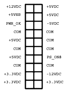

De stekkers die naar de floppy, hardeschijf en cd/dvd's gaan hebben vier draden.
Zwart(2x) is min
Geel is 12 volt
rood is 5 volt.
Voor de grote ATX stekker kun je de waardes op de volgende afbeelding zien:
(zie link)
http://teampc.free.fr/PIC_ALIM_ATXPWR1.png
De "COM" op de afbeelding zijn de zwarte ground draden.
En niet te vergeten: zet de universeel meter op Gelijkspanning.

@ NiekW, als je toch gaat meten, hou dan de zwarte probe steed op een zwarte draad in de PC plug. en volg het schema dat crash geplaatst heeft.
