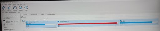

Na het deïnstalleren van een programma met Revo Uninstall start Windows niet meer op!
Geeft daarbij de foutmeldingen:
0xc000000e & 0xc0000225.
Mogelijk dus ontbrekende of defecte systeembestanden!
Nu zijn ook de stationsletters omgewisseld!

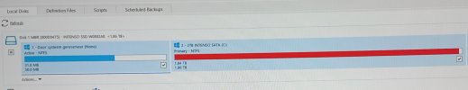

Oorspronkelijk:
Partitie C: bevat Windows 11 Pro 21H2 installatie.
Partitie E: is de systeem-partitie.
Met het commando DISKPART de Windows-partitie weer C:\ gemaakt.
Na herstarts is deze telkens weer gewisseld naar E:\
Wat is hiervan de oorzaak?
Dus Windows staat op C: geïnstalleerd en dan zeg je dat E: de systeem partitie is?
Verwarrend...
En welk programma heb je met Revo gedeïnstalleerd?
Zet je back-up terug indien gemaakt, opties v.a. de installatie medium in de reparatie console al geprobeerd?
En idd, de C: is de systeempartitie, hoe kom er aan dat het de E: is, als die als systeempartitie gebruikt is is dat de C:, kijk in de opstartopties, zal daar de andere installatie bij staan.
