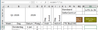

In BX7 van tab "Dag overzicht" staat een formule die verwijst naar zichzelf - dat levert een kringverwijzing op
Kun je de limieten voor de verschillende kolommen ergens neerzetten?
Hey Haije,
Inderdaad moet het kolom F,G,I,J,L,M,N zijn, ik denk een dikke vinger geweest maar erg scherp van je.
De formule in BX7 = =ALS(BW7="";"";2) volgens mij geen verwijzing naar zichzelf?

In de bijlage die je geplaatst hebt staat het echt
