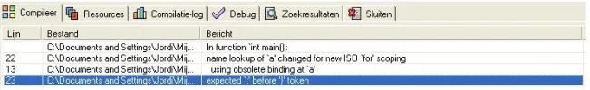

Maar nu heb ik nog een probleempje :) Ik wil in de code hieronder dat als er niet aan de conditie voldaan wordt, dat die dan "Vul een getal in dat hoger is dan 1000" weergeeft. Dat doet die als het commando DO er NIET bij zit.
Maar nu.... als ik het do commando er bij wil betrekken en "Goed" laten weergeven als het getal hoger dan 1000 is doet die dat niet en geeft die een foutmelding bij het comprimeren:( (zien bijlage).
Wat doe ik fout?:thumb: Alvast bedankt:)
using namespace std;
int main()
    for(int a= 0; a<1000;)
            cout<<"vul een getal in dat hoger is dan 1000"<<endl;
            cin>>a;
    do
        cout<<"Goed";
    }while(a==1000)
    24,1 KB · Weergaven: 19
