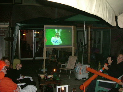

Ik heb vanavond om 20:45 een proefopstelling gemaakt met mijn oude beamer (3M mp6840, 650 ansi-lumen) en een doorkijkscherm van kalkpapier. Het formaat van het papier was 90X160 cm. Het resultaat was verbluffend mag ik we'll zeggen! Buiten was het rond die tijd nog volledig licht met zelfs de zon er nog bij. Het beeld was zeer helder en dus goed te zien op eeafstand van 2 tot 8 meter. Morgen gaan we het papier op een houten frame monteren en op 1,45 meter hoogte plaatsen. De beamer komt daar 2,5 meter achter te staan op een schaartrap (beveiligd!) Ik zal kijken of ik foto's kan maken die ik dan woensdag kan posten. Tot nu toe dus al zeer tevreden!
p.s. tevens zal ik kijken of ik het merk kalkpapier kan posten.
Tweede foto is genomen nog in volledig daglicht met een flardje zon nog op het scherm. Er komt nog een soort zonwering links, rechts en boven het scherm en over de beamer en het scherm komt een donker zeil (ook handig tegen regen). Nu nog even het beeld goed bijregelen en dan kunnen we kijken. Het kalkpapier is simpel vastgezet met plakband en nietjes op het hout. In het echt is het beeld trouwens beter dan op de foto. En hoe verder je er vanaf staat, hoe beter het beeld. Ik laat de beamer trouwens wel van iets boven naar beneden schijnen zodat je op zithoogte het beste beeld hebt.

Ik was trouwens eerst van plan om het kalkpapier op het glas van de schuifpui te plakken en dan vanuit het huis te projecteren. Alleen bestaat de schuifpui natuurlijk uit twee delen en heb je in het midden een staander van het kozijn in het beeld, leek me niet zo ideaal... Morgen gaan we de "zonnekleppen" op het scherm monteren. Dat zal al schelen aan lichtinval.
Ondanks het verlies toch genoten!
