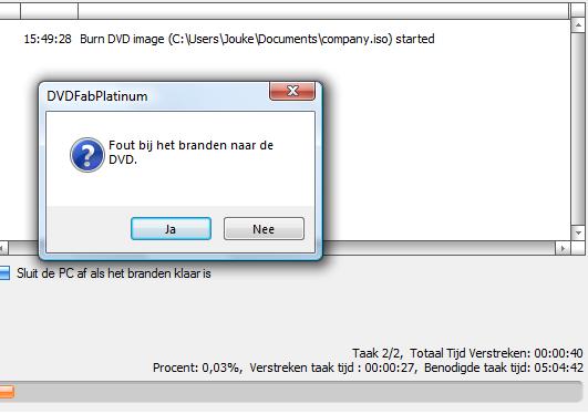

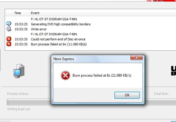

Ik heb een raar probleem ik brand regelmatig ISO/Image bestanden naar DVD's maar nu;
- Tijdens het branden van DVD's krijg ik met elk programma een foutmelding. (zie sreenshots)
- Ik doe niks anders dan normaal; gebruik de zelfde (lege) dvd's, zelfde manier van branden, zelfde snelheid, etc etc..
- Soms lukt het; maar pas als ik een ISO bestand uitpak en de VIDEO_TS map met Nero brand. Alleen dit gaat niet altijd goed.
- Ik heb mijn laptop waar mee ik brand pas 6 maanden; dus een versleten brander lijkt me vreemd.
- Na het mislukken is de DVD altijd gewoon leeg. De fout is dus altijd in het begin aanwezig.
- Het lezen van DVD's geeft geen problemen op, kopieren van een DVD naar mijn hardeschijf gaat moeiteloos.

Bedankt voor de tip; maar ik denk dat het niet aan die programma ligt.. Als ineens 4 programma's niet meer werken en allemaal hetzelfde (fout) doen is er meer aan de hand denk ik. Dat programma geeft ook foutmeldingen
