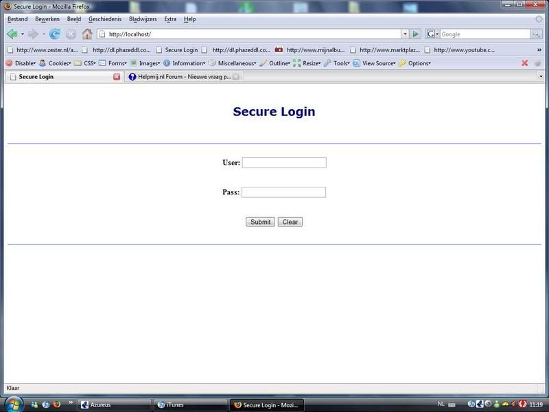

ik heb laatst wamp geinstalleerd op mun vista ultimate systeem hij werkt onregelmatig wat heel vreemd is althans vindt ik. ik start gewoon mijn pc op en soms start hij wel helemaal en soms staat er iets anders aan op poort 80 als ik dan naar mun localhost ga zie ik ook een pagina maar ik heb geen idee waarvan dat is. ik hoopte eigenlijk dat iemand mij kan vertellen wat dit is
hoogachtend,
Remco van Grinsven.
screenshot:
secure login page????
p.s. de applicaties die openstaan in de systray van links naar rechts: Itunes, Azureus,logitech quikcam,msn messenger,(halve) wampserver,realtek HD audio manager, en deamontools.
en de resultaten van netstat op localhost zijn:

en das is dus niets op poort 80
OMFG dit vondt ik bij de 2e test:
TCP 10.10.10.12:51850 69.46.18.49:14001 LAST_ACK
[services.exe]
TCP 127.0.0.1:80 PC_van_Remco:51842 TIME_WAIT
TCP 127.0.0.1:51525 PC_van_Remco:51526 ESTABLISHED
ik heb services al nagekeken maar weet niet welke het is dus welke ik af moet sluiten weet ik ook niet precies. iemand een idee?
oke ik heb na even frutselen het probleem zelf verholpen ik weet de exacte oorzaak nog niet maar voor de mensen die het probleem ook hebben:
start> uitvoeren > msconfig>opstarten
daar uitvinken :
live update 64 bit
proxy service 64 bit
( staan beide C:\windows\isas\.... )
hoogachtend,
Remco van Grinsven.
daar uitvinken :
live update 64 bit
