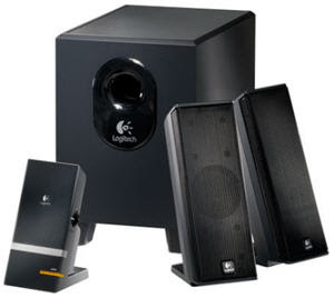

Alternatief kun je voor een paar euro al iets dergelijks kopen -> Een voorbeeld http://www.mp3shop.nl/keuzehulp/641?sort=price&dir=a&pricerange=
Dit zal wel werken. Ergens heeft dit een ingang voor vanaf je computer. Deze kun je net zo goed gebruiken om een mp3 speler op aan te sluiten. Let wel een beetje op het volume van je mp3 speler. Begin niet meteen zo hard mogelijk, hiermee kun je de ingang van de versterker beschadigen.
