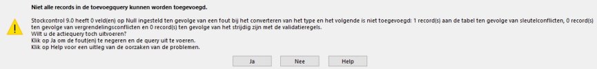

Als ik "On Error GoTo Errorhandler" gebruik wordt een procedure afgebroken en wordt er naar "Errorhandler:" gesprongen.
Er zijn ook foutmeldingen waar je de mogelijkheden "Ja" en "Nee" hebt om respectievelijk de melding te negeren en door te gaan of om de procedure te stoppen
Is het mogelijk dat wanneer SetWarnings false wordt gebruikt altijd naar de Errorhandler wordt gesprongen?
Nu krijg je geen foutmelding (wat de bedoeling was) maar wordt de foutmelding genegeerd en wordt er doorgegaan met het script.
Terwijl bij Setwarnings True en het aanklikken van "Nee" netjes naar de regel
Errorhandler:
Wordt gesprongen.
