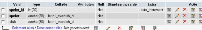

hallo, ik ben net nieuw in de wereld van mysql. ik ben nog een beetje aan het experimenteren, maar snap iets niet.
ik heb 3 tabellen in een database:
1. spelers 2.huisdier 3.haarkleur
ik weet niet of ik het goed heb opgezet. alleen het eerste veld in tabel 'spelers' heb ik een primaire sleutel gegeven. dat is HET unieke kenmerk. dat nummer, bijvoorbeeld de speler met spelers_id nummer 1, heb ik vervolgens handmatig ingevoegd in het eerste veld van de tweede en derde tabel.
1. is dat ok, om het zo te doen? en 'zo' is dan handmatig.
ok, tweede vraag:
wat voor query geef ik op als ik alle spelers die bij ajax spelen, met rood haar en die een kat als huisdier hebben? ik heb geen idee hoe dat zit.
    27,2 KB · Weergaven: 45

Wat betreft 1, dat klopt idd. Je kunt elke tabel maar 1 auto-key geven, de rest moet je 'handmatig' invullen (je kunt je script dit ook automatisch laten doen, maar dat komt op hetzelfde neer)
Om te selecteren over meerdere tabellen kun je een JOIN statement gebruiken, met een WHERE clausule om aan te geven wat je zoek voorwaarden zijn.
SELECT naam
FROM speler
INNER JOIN haarkleur ON haarkleur.spelersid = speler.id
INNER JOIN huisdier ON huisdier.spelersid = speler.id
WHERE huisdier.type = 'kat' AND haarkleur.kleur = 'rood'
De derde optie is een stuk ingewikkelder, en bovendien voornamelijk javascript/html en geen SQL en ik heb helaas geen fut meer om daar nog op in te gaan :P
