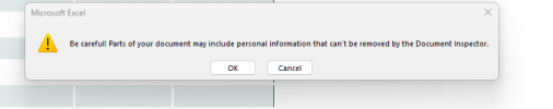

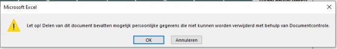

Maar bij afsluiten krijg ik steeds de volgende melding als op plaatje
Als ik Document controle doe, zie als enige fout dat ik de Macro's of ActiveX elementen moet verwijderen. En dat wil ik uiteraard niet...

Ik heb geen idee wat je gedaan hebt maar de melding blijft.
Bij mij helaas ook. Ik ga nu eerst #3 van Senso proberen. Alvast hartelijk dank.
Dat was inderdaad de oplossing. Allen hartelijk dank. Hoe simpel kan het zijn...
