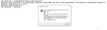

Probeer het nu met een ander script:
De locatie staat in het vertrouwenscentrum.
Waar gaat het fout? Volgens internet moet dit kunnen.
Staat de module niet goed?
Waarom niet gewoon met VBS de cellen lezen en VBS de mappen laten maken?
Of doe het eens zo:
Set objExcel = CreateObject("Excel.Application")
objExcel.Workbooks.Open "E:\PRIVE\Mijn geplande taken\Maak map met huidig weeknummer.xlsm"
objExcel.Application.run "Maak map met huidig weeknummer!CreateFoldersFromCells"
objExcel.DisplayAlerts = False
objExcel.Application.Quit
Set objExcel = Nothing
Ik was te laat om het bericht nog te bewerken.
Er zit nog een foutje in, deze zou moeten werken:
With objExcel
    .Application.Run "CreateFoldersFromCells"
    .Application.Quit
End With
