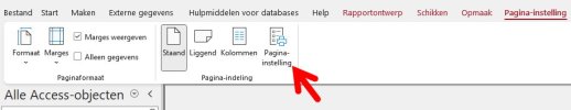

Heb je ook al naar de pagina-instellingen gekeken?
Daar kan je de marges van de pagina instellen:
