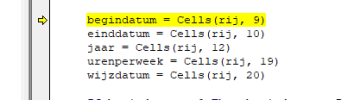

In mijn eigen bestand werkt deze niet. Ik ben al achter 1 ding. Mijn overzicht begint in rij 9. Dat heb ik weten aan te passen waarbij ik jouw voorbeeld heb gebruikt.
Ik krijg echter een foutmelding als ik op de knop druk. Ik heb de knop aan de juiste macro gekoppeld. Hij geeft de onderstaande foutmelding
Wellicht omdat mijn overzicht een tabel is? Ik zou niet weten waar het anders aan kan liggen. Kolomindelingen etc. is allemaal hetzelfde.
@jurgen,
jij geeft aan WAAR het fout gaat, niet wat de foutmelding is....
Hoe luidt de foutmelding?
Wat is de waarde van rij?
Staat er in cells(rij,9) een geldige datum?
Foutmelding: zie boven.
In rij 9 staan diverse waarden: zowel datums, als tekst, maar ook getallen.
In rij g staan een datum met als notatie: dd-mm-jj
Hm, een rij is horizontaal en een kolom vertikaal.
De eerste index van cells(r,k) is het rijnummer, de tweede het kolomnummer.
Rij g bestaat dus niet.
Er wordt een datum verwacht in de rij met rijnummer rij en kolom 9, dat is dus kolom I (hoofdletter i).
Door de muis stil te houden boven de variabele met de naam rij in de gele regel kun je de waarde van rij zien.
Als ik boven egindatum" ga hangen dat zie ik: 00:00:00
Als ik boven "Cells" ga hangen, dan zie ik: Cells(rij,9)=<interne fout>
Als ik boven "Rij" ga hangen, dan zie ik: rij = 9
Als ik boven "9" ga hangen, dan zie ik niets.
En wat staat er dan in de cel op rij 9 en kolom 9, dus in I9?
Allerlei startdata in 2025. Zie screenshot hieronder. Alleen bij medewerkers die in 2024 en 2025 zijn gestart. Anders is deze cel leeg.
Kun je het bestand anonimiseren, dus kolommen D t/m H leeg maken en het dan hier plaatsen? Een stuk of tien rijen met medewerkers is genoeg.
Het zou trouwens zomaar kunnen dat er in de "lege" datumcel een spatie staat, dan krijg je ook de gemelde fout.
Mijn vermoeden was juist, verwijder alle spaties uit de "lege" datumvelden en het gaat goed. Dat is vast op te lossen in de programmacode, maar heb nu even wat anders te doen, dus even geduld a.u.b.
