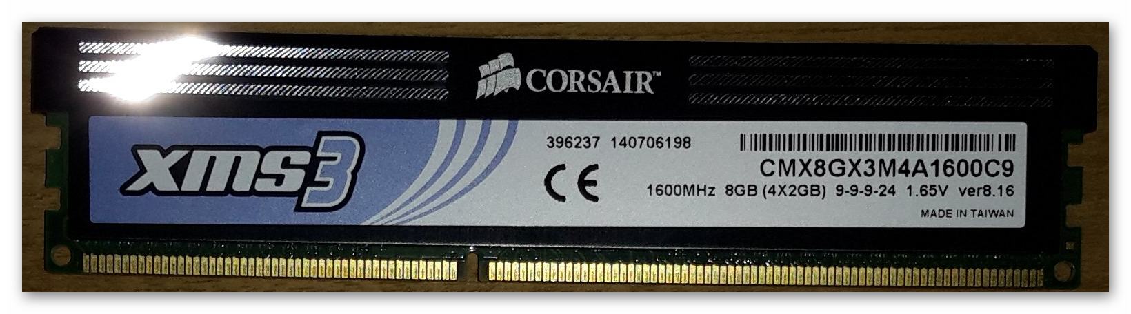

Misschien moet je dat toch anders interpreteren. Als er op een geheugenmodule 2*4GB staat of 2x4GB, dan betekent dat dat die module deel uitmaakt van een set van 2 modules die per stuk 4GB zijn, en samen 8GB.
Ik laat het hieronder zien met een voorbeeld:
Op dit reepje werkgeheugen staat: 8GB (4x2GB)
Is dat een module van 8GB? Nee, het is een module van 2GB. Hij maakt deel uit van een set van 4 bij elkaar horende modules werkgeheugen (van elk 2GB RAM) die samen 8GB zijn.
Nou, dat is erg verwarrend en misleidend als dat waar is. Dan zijn dus vier geheugenslots bezet.
Maar het lijkt wel te kloppen. Tenslotte zegt TS zelf dat opstarten met 1 module dus 4GB geheugen laat zien.
