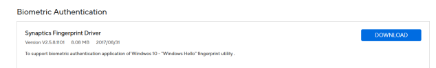

Ik heb een Asus laptop N580VD. Hierop was Windows 10 Home geïnstalleerd. Ik heb nu Windows 10 Pro geïnstalleerd. Nu bij het instellen van fingerprint device kom ik er achter dat de driver niet was geïnstalleerd.
Ik heb de drivers bij Asus gedownload en geïnstalleerd, echter het werkt nog steeds niet. Ik heb geprobeerd de drivers laten bijwerken en dan zowel "automatisch" als "op de laptop laten zoeken" en op de locatie waar ik gedownloade drivers heb geplaatst. Niets lukt.
Maar bestaat er de kans dat bepaalde drivers wel voor de Home versie er zijn maar niet voor de Pro versie?screenshot driver probleem Asus N580VD.jpg
scroll helemaal naar beneden:
Biometric Authentication
Synaptics Fingerprint Driver
Version V2.5.8.1101
8.08 MB
2017/08/31
To support biometric authentication application of Windwos 10 - "Windows Hello" fingerprint utility .
er is misschien een overname gebeurt door Synaptics van Elan ???
of:
hp gebruikt dit ding ook.
Deze heb ik gedownload en geïnstalleerd. Ik heb ook nog weer de 2.5.2 geïnstalleerd. Maar dit brengt niets helaas.
