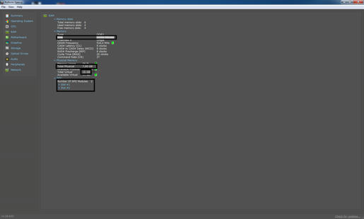

EDIT: Als ik naar Speccy kijk, zijn er volgens dit programma 2 slots gebruikt (dit klopt) en is er in totaal een geheugen van 16384 MB (dit klopt ook)
Bij "Physical Memory" staat er in totaal 7,99GB

Ik zet er ff een screentje bij van Speccy
Ik zie ze niet zo snel in de QVL van Asus, wel kan ik opmerken dat er maximaal 24 Gb aan RAM in kan (verdeeld over 6 sloten, dus max. 4GB/slot)
