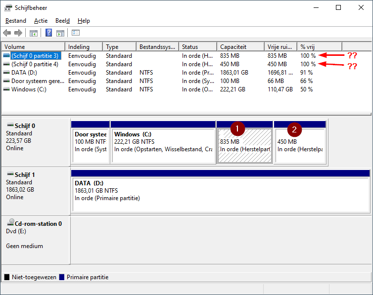

Als je een herstelpartitie hebt, dan kun je die wel zien in Schijfbeheer: klik met de rechter muisknop op de knop Start en kies dan Schijfbeheer.
Hieronder een afbeelding van Schijfbeheer op mijn Windows 10 pc:
Zoals je ziet, heb ik twee herstelpartities. Waarom dat zo is, doet er nu niet toe. Er is altijd maar 1 herstelpartitie actief; dat is de herstelpartitie die direct rechts aan de C partitie grenst.
In Schijfbeheer kun je echter niet zien hoeveel ruimte er nog vrij is op de herstelpartitie. Altijd zal er staan dat er nog 100% ruimte beschikbaar is, en dat klopt echt niet.

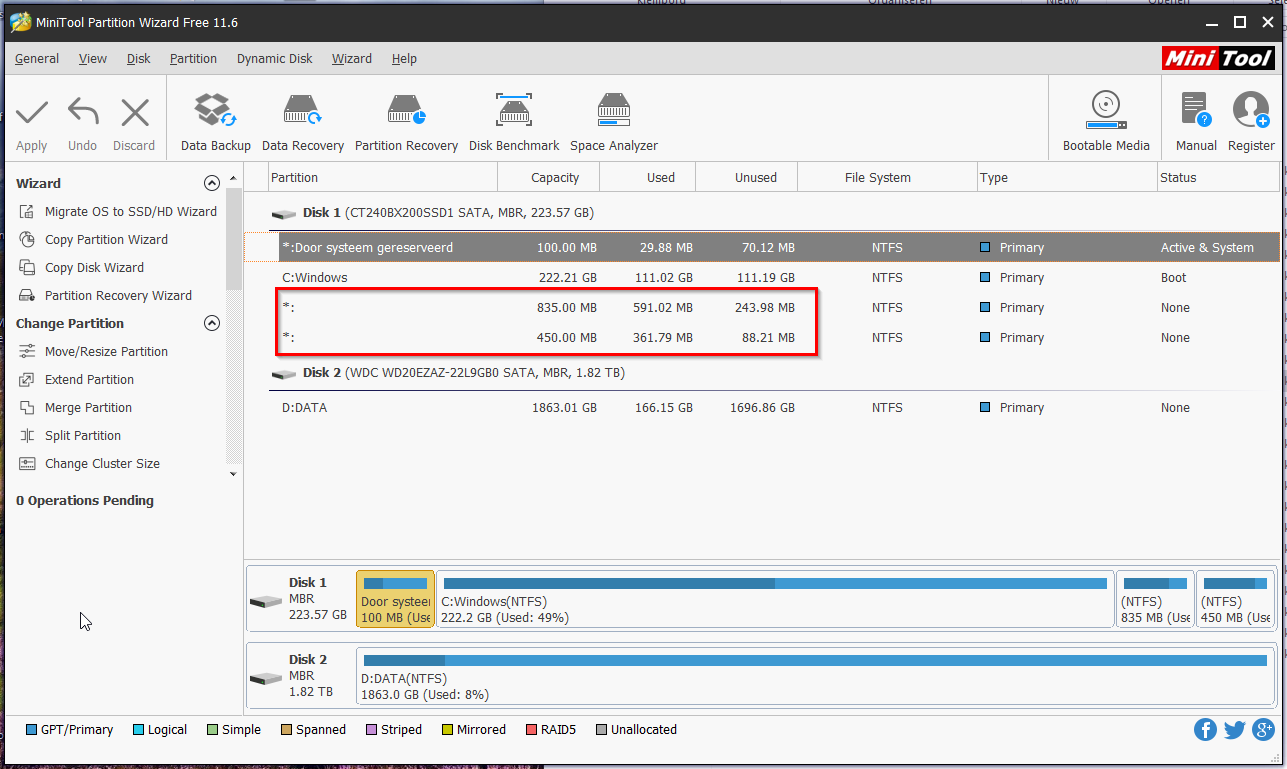

Met andere programma's, zoals MiniTool Partition Wizard kun je wel zien hoeveel ruimte er nog vrij (ongebruikt / unused) is op die herstelpartitie:

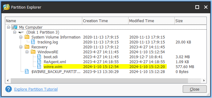

En je kunt met dat programma ook de inhoud van die herstelpartitie bekijken:
65b50e947ab25-2024-01-11_13_28_11-2024-01-11_12_42_26-Partition_Explorer.png_-_Windows_Photo_Viewer.png
Bij mij werd update KB5034441 met succes geïnstalleerd op 10 januari. De nieuwe winre.wim werd toen 577,6 MB groot, maar hij zal niet op alle computers even groot zijn.
