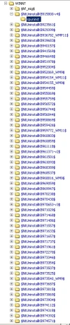

Wat je kunt doen is de uninstall ($NtServicePackUninstall$ b.v.) bestanden van oude updates weggooien, die worden normaliter alleen gebruikt om updates ongedaan te maken. Heb je verder geen problemen met je OS dan mogen die bestanden weg.

Winnt ziet er zo uit:

Met het verwijderen van die uninstall bestanden zul je een hoop schijfruimte winnen denk ik.
Krijg je ze niet met de reguliere schijfopruiming weg doe het dan met Ccleaner onder de tab "gereedschap" tab "insluiten".
Succes ermee en laat even weten wat het resultaat is.

Na ccleaner nu 2.1GB
oude updates weghalen met Gereedschap en insluiten werkt niet bij mij. Wat doe ik verkeerd? Ik ga in ccleaner naar gereedschap en zie geen oude updates dan naar insluiten??

Sorry foutje, ga naar de tab "opties" en dan naar de tab "insluiten" daar kun je naar de map Windows (bij jou Winnt) bladeren en moet je als het goed die bestanden zien staan (als je administrator- e/o beheerrechten hebt).
Mogelijk moet je Ccleaner uitvoeren als administrator (rechtsklik).
