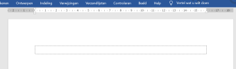

Bij openen van een nieuwe word document krijg ik een document met een tabel met 1 rij (maar dat is geen tabel). Ik kan ook geen cursor zien en als ik druk op enter dan kommen volgende rijen. De randen van de "tabel" zijn aangeduid met gestipte lijnen. Ik heb mijn office verwijderd en opnieuw geïnstalleerd maar dat heeft niet geholpen. Weet iemand hoe kan ik dat verhelpen? Alvast bedankt. Groet

Zo zie ik mijn documenten in Word zoals in de bijlage. Ik ben maar een gebruiker en zeker niet alles is voor mij begrijpelijk, maar zoals nu mijn Microsoft Word er uit ziet heb ik het nog nooit gehad.
Horizontale lijnen krijg ik nadat enter wordt gedrukt.
In mijn document heb ik geen tabellen (tabel) gemaakt.
    11,6 KB · Weergaven: 7
Dat is (helaas voor jou) geen tabel, maar een weergave instelling die je normaal gesproken niet zo snel verandert, of kan vinden (behoorlijk weggestopt), maar die jij dus toch gevonden hebt :).
Ga naar <Bestand>, <Opties>, groep <Geavanceerd> en scroll dan naar beneden tot je de optie "Tekstafbakeningen weergeven" vindt. Ik zet er wel een paar centen op dat die bij jou aan staat :). Zet hem uit, en je bent er vanaf.
