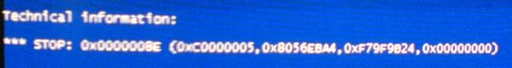

Hij had zelf geformateerd omdat hij bijna elke keer blauwe beeld kreeg.
