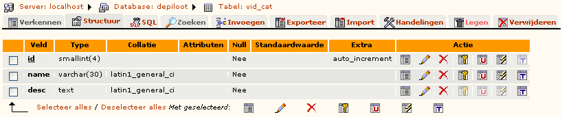

Een schermafdruk van mijn tabel:
Waarom geeft hij:
You have an error in your SQL syntax; check the manual that corresponds to your MySQL server version for the right syntax to use near '(name,desc) VALUES('Testing','Testingggg')' at line 1
Help?
Opgelost dankzij Jpeetje:
vid_cat (name,desc) moest vid_cat (`name`,`desc`) zijn.
