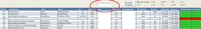

Voor mijn werk heb ik een excel bestand waarvoor ik een zoekfunctie moet maken. De ideale situatie zou zijn: zoekterm invullen in een tekstvak, op enter drukken, vervolgens worden alle rijen weergeven die de zoekterm bevatten. Het is dus een combinatie van zoeken en filteren.
VB:
Omschrijving - Merk - Model - Bouwjaar - Klant
Split model Mitsubishi fdt100 2013 KPN
Enzovoorts
Zoeken op (bouwjaar) 2013, vervolgens alle regels weergeven die als bouwjaar 2013 hebben, dus tevens met de omschrijving, merk, model etc.

Beste Pasan,
Bedankt voor je snelle reactie! Deze oplossing werkt goed wat betreft het zoeken en filteren. Echter wordt er alleen gezocht op de ingestelde kolom (autofilter field). Is er een mogelijkheid dat alle kolommen worden doorzocht/ het autofilter field niet wordt gebruikt?
Groet,
Lindeskote
Met een collega heb ik het probleem nu geheel anders opgelost. Met deze code is het mogelijk te zoeken en te filteren tegelijk. Tevens is het met deze code mogelijk om te zoeken in een filter. Bijvoorbeeld eerst filteren op bouwjaar 2013 en vervolgens via de teksbox zoeken naar het gewenste model. Wellicht leuk om te bekijken.
