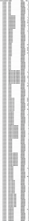

Bedankt Pixcel voor je info en voorbeeld,
Voor de tabel zie ik het liever wat anders NL het verloop van de prijs kunnen volgen per datum
Zoals voorbeeldje
Groeten,
Georges
    94,1 KB · Weergaven: 42
