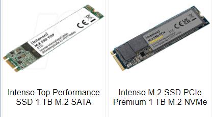

    Wat is het verschil en wat kun je er mee doen
    Hallo Mensen
    Ik krijg aldoor reklames binnen zoals
    1) Intenso Top Performannce SSD 1TB M.2 SATA
    2) Intenso M.2 SSD PCLe Premium 1 TB M.2 NVMe
    Qua opbouw zien ze er practisch hetzelfde uit, met die verstande dat de aansluitingen van 1) 2 sleuven heeft bij de aansluitingen en 2) slechts 1 sleuf heeft
    Wat kun je met er mee doen.?
    Volgens mij is 2) een normale SSD M.2 NVMe SSD, wat wat is dan precies 1) en wat kun je daarmee?

    welke van de 2
    Dag dukkel deze 2 (opslag media)zitten meestal in een dunne laptop omdat een normale ssd met ombouw niet erin past je krijgt deze met een aansluiting sata m2 of pcie m2 aansluiting.
    Als er weinig ruimte in een computer is kun je deze aansluit met een verloopkabel sata naar sata m2 of pcie naar pcie m2. Er zijn ook moederborden waarop deze zijn voorgemonteerd.
    Bijvoorbeeld als je een kapotte ssd uit elkaar haald dan kom je dit ook tegen in de ssd, het kasje is er om deze dan gewoon als de hdd vervangen wordt voor een ssd op de plek te plaatsen waar hdd zat.
    groetjes Ben.

    Hier wordt duidelijk uitgelegd wat het verschil is tussen die twee: https://www.coolblue.nl/advies/waar-...%20SATA%2FAHCI.
    Overigens zitten ze niet alleen maar in laptops.
    Vanwege de enorme snelheid is met name de NVMe-versie heel geliefd bij desktop-pc eigenaren die van een beetje snelheid houden :-)

    Hoi Dukkel, de linkse werkt volgens het SATA protocol (max doorvoer van 560 MB/sec), en de rechtse werkt volgens het NVMe protocol en kan hogere doorvoersnelheden halen, een NVMe met een doorvoersnelheid van 1700 mb/sec geen uitzondering meer.
    M2 geeft aan welke bouwvorm ze hebben, het getal wat erachter staat geeft de lengte van de SSD aan, 80 (mm) is eigenlijk de meest voorkomende, al zijn er ook in 40, 32 en sporadisch in 110 te vinden.
    Je hebt nu vast wel door dat het opslagmedia is ..
    M2 sticks (zo noem ik ze) worden op het moederbord ingeschoven en vastgedraaid, je hebt er geen kabels meer voor nodig en het kan ook nog eens mooi staan.
    Verder neemt het weinig bouwruimte in beslag en is dus ideaal voor de erg kleine pckastjes !

    Degene gebruiken die op het moederbord kan, tegenwoordig is dat een SATA M.2 met het NVMe protocol.
    Die synthetische meetwaarden over die doorvoersnelheden maken in de praktijk maar weinig verschil is gebruik.
