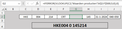

Wie kan mij helpen met de oplossing?
De cellen C2, D2, G2, H2 en E2 worden in genoemde volgorde samengevoegd in 1 cel. De uitkomst van G2 word in de samenvoeging aan beide zijden gescheiden door een spatie.
de uitkomst in G2 wordt gehaald uit een ander tabblad d.m.v. de functie VLOOKUP. Echter als daar niets is ingevuld geeft ie dus als uitkomst in G2 een 0 waarde. Nu heb ik dat al uitgezet bij advanced options waardoor ik in G2 geen nulwaarde heb als uitkomst als daar niets is om weer te geven. Alleen in de samengevoegde cel met onderstaande formule komt de nulwaarde weer tevoorschijn. Hoe kan ik dat in onderstaande formule oplossen?
Alvast bedankt voor de moeite.
=UPPER(IF(C2<>"";C2&(TEXT(D2;"000"))&(IF(G2=" ";" ";" "&G2&" "))&H2&TEXT(E2;"000");""))
bijgevoegd een screenshot waarin cel G2 is geselecteerd.

Vriendelijk bedankt voor je antwoord. Ook dit werkt helaas niet. In G2 staat ook een formule die z'n data haalt uit een ander blad =IFERROR(VLOOKUP(C2;'Waarden producten'!A$2:F$500;5;0);0)
Dus ik hoop echt dat het opgelost kan worden in de onderstaande formule,
Tech8 heeft een mooi voorbeeldje gemaakt. Daar zie je dus de 0 verschijnen in de samengevoegde cel als G2 geen waarde bevat.
